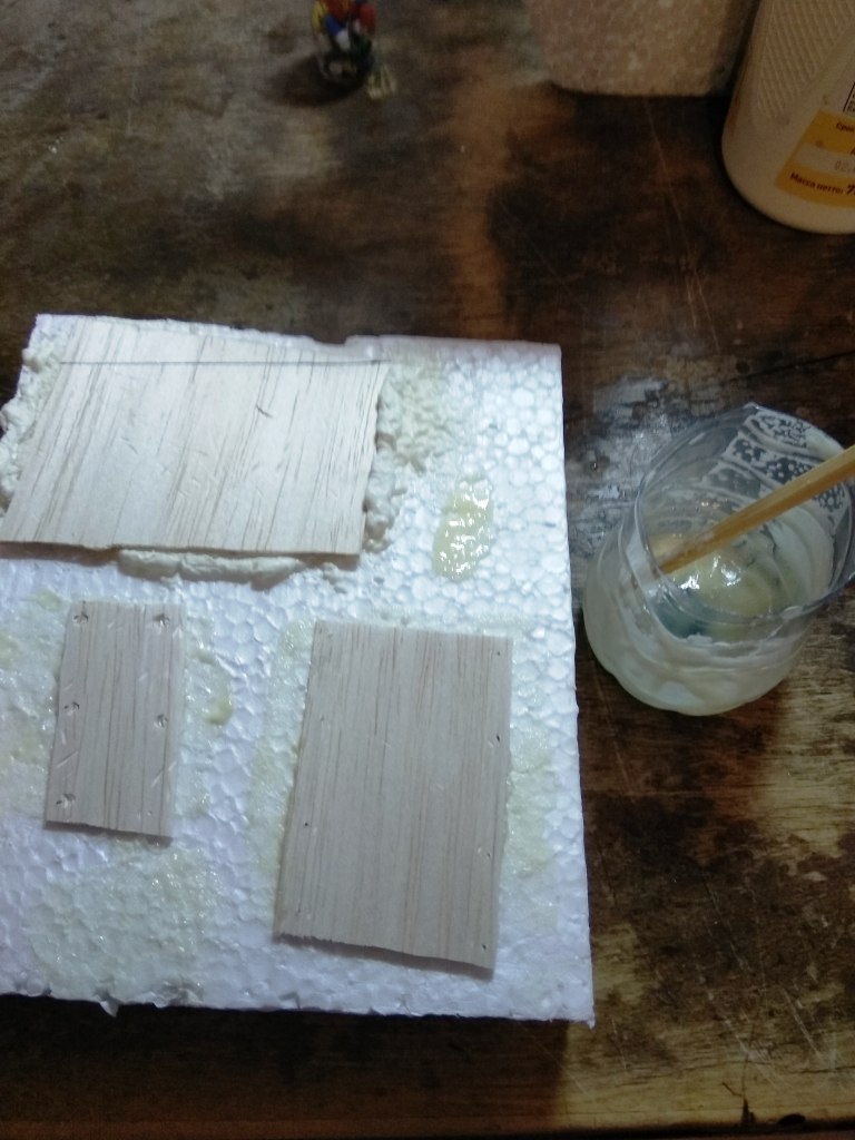

Далее ГО

Я так понимаю, что стабилизатор полностью изменён - и конструктивно, и геометрия ?

да

Вот что у меня получилось по весу
ГО получилось немного тяжелее. И даже не спасло то что я клеил пеной. Хотя еслибы клеил смолой, например, то с таким размером ГО получилось бы еще более тяжелым.
