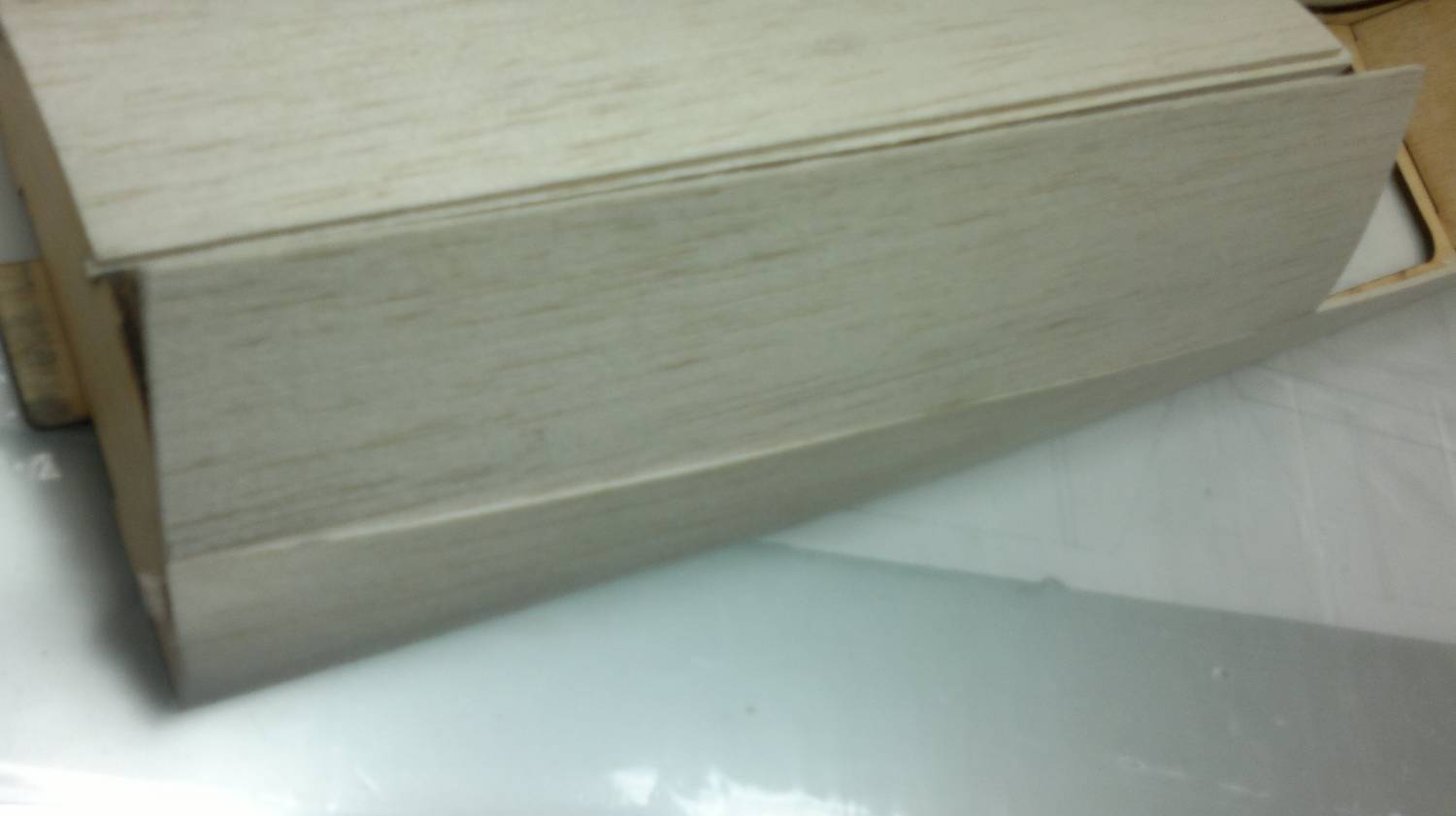

Олег, спасибо за ценные советы. Претендовать на бренд я не буду, просто так получается что это первая модель собранная мной в новом клубе, отсюда и желание ее так назвать и вариант раскраски. И конкурс на лучшее название в самом разгаре, вполне возможно что на борту фюзеляжа будет название которое станет общепризнанным (Opus Version как вариант...). По поводу произношения, аббревиатура Вэ-Вэ сильно все упрощает в разговоре.
По постройке.... Я вчера склеил себе крышку. Посмотрев как сделали товарищи, решил что буду клеить немного по другому. Самое неудобное место в этом деле, это приклейка продольных пластин на которые пол кабины приклеивается, и подгонять гемор и стык получается поперечный (после обклейки обычно заметный).
Вобщем делал так:
Собрал каркас, проблем там никаких не возникло. Затем приклеил продольные полосы на всю длину, получилось криво, т.к. верхний край полосы стремится разогнуться из-за малого радиуса кривизны. Принимаем это во внимание. Главное чтобы склеилось надежно и ровно по нижнему краю, к рамке тобиш.
Затем вырезал и подогнал выкройку до середины центральной рейки. Нижний ее край должен быть ровный. Приклеил ее на точках к продольной пластине в тех местах где стоят шпангоуты. Там продольная пластина лежит как надо. Приклеивал постепенно загибая выкройку от заднего к переднему шпангоуту.
После того как выкройка прихвачена на точках, приклеил ее к шпангоутам и рейкам. Нижний край выкройки после загиба лег как надо, радиус кривизны там уже большой. Затем просто догибаем продольную пластинку до края выкройки. Лучше пользоваться жидким циакрином, проливая шов изнутри. Если края ровные, отрезаны по линейке, то щели остаться не должно.
Аналогично подгонял и клеил вторую выкройку. Тут для лучшей точности склейки по верхнему краю разумно сделать шаблон из бумаги. И запас оставить, чтоб сдвинуть можно было, если что...
Ну вот собственно и все тонкости, дальше все банально. Отпил ножовочным полотном получившеюся обшивку под углом, вышкурил, приклеил бальзы с запасом, вышкурил, пиклеил пол. Окончательно геометрию выводил вместе с фюзеляжем.
Получилось хорошо, места стыков рассмотреть трудно smile
