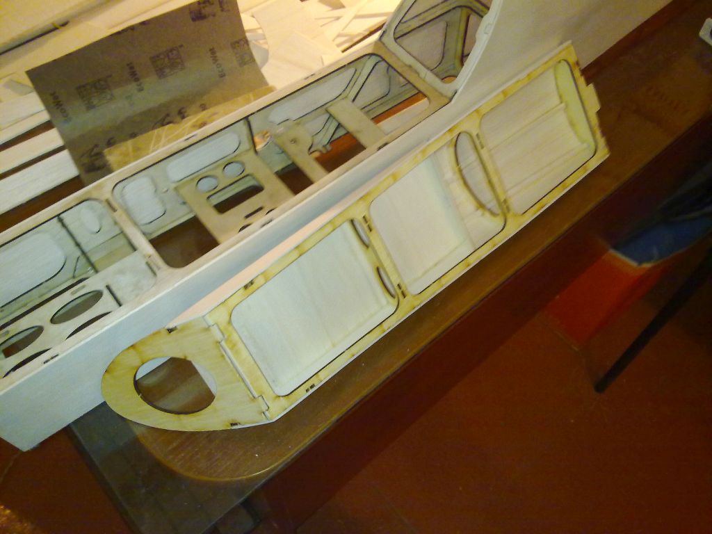

Вчера собрал скелет фюзеляжа. Вроде ровно получилось,
не поленился и предварительно над чайником загнул продольные фанерки в нужную сторону, проблемы при сборке резко сократились. Мне показалось, место где эти фанерки склеиваются с силовой коробкой слабовато, изнутри подклеил туда полоски бальзы.

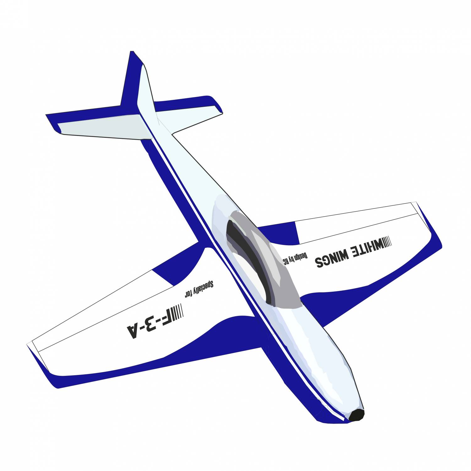

По раскраске. Нашел тоже прикольную тему в плане раскраски фюзеляжа. Тема точнее известная но сочетание белого верха с синими бортами выглядит интересно

rc-flyersДата: Пятница, 2012-01-13, 10:32 AM | Сообщение # 63
Quote (}I{ek)
... изнутри подклеил туда полоски бальзы.
Лишними не будут, но думаю и без этого тоже нормально. Из своего опыта точно знаю, что если при аврии хвостовая балка будет отваливаться, то она отломится позади фанерных боковин.

Ну я планировал назвать Wite Wings, тема клуба так сказать... Только пока не знаю как такое название говорящее вписать в раскраску крыла smile

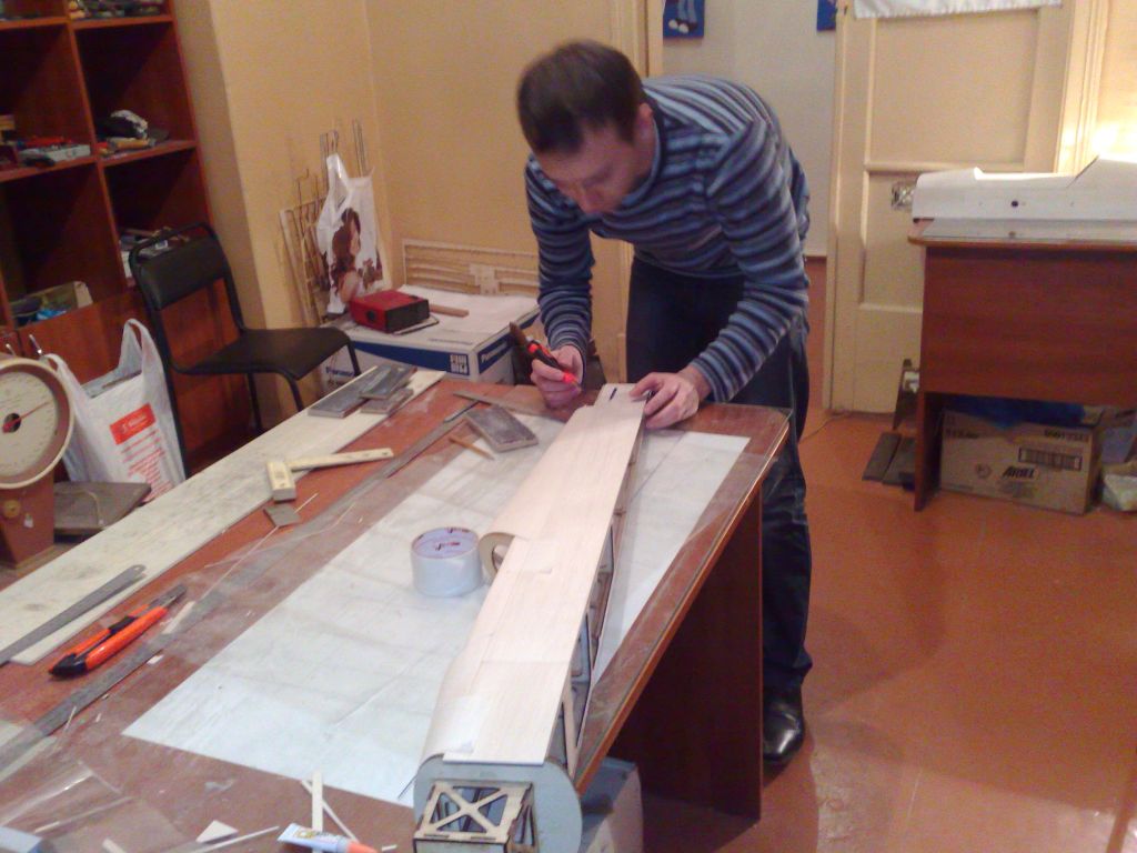

rc-flyersДата: Пятница, 2012-01-13, 12:53 PM | Сообщение # 67
Позавчера Санёк почти закончил ваять крышку фюзеляжа:
Серёга вчера занимался килём и собрал каркас крышки:
Я сделал пеналы для штыря и вклеил их в консоли:

}I{ekДата: Четверг, 2012-01-19, 2:55 PM | Сообщение # 73
Рядовой
Сообщений: 12
Репутация: 0
Всем привет.
Не спеша обшил гаргрот и сделал стаб с килем
По совету Димы посидел за корелом, smile это конечно вариант не окончательный.
Два цвета мрачновато смотрятся, а как развеселить картину пока не придумал wacko Советчикам велкам smile

Vorona)))Дата: Четверг, 2012-01-19, 3:48 PM | Сообщение # 74
Лейтенант
Группа: Друзья
Сообщений: 40
Репутация: 2
Как старый дядька по профессии дизайнер (специализация по профессии у меня именно брендинг и создание товарных знаков) скажу.
1) W в логотипе выглядит некоректно, а как перевернутая М
2) Полоски перед W и F значительно усложняют восприятие и чтение, что является грубейшей ошибкой при построении логотипа
далее собствеено об имени
3) White Wings (лучше кстати писать так а не всё заглавными буквами (читаемее)) хоть и простое, но труднопроизносимое название, его вам самим будет сложно произносить. Для теста попробуйте с другом пообсуждать самолет применяя в течение 5 минут в каждой второй фразе название. Так тестируют профессионалы торговую марку. потестируйте сами))) Поймете о чем я.
4) Сравните свое название с другими популярными марками. Любыми. Например Катана, Фунтана, Ангел, Як, Су (Сушка), Эдж, Пайпер... Ну почувствуйте разницу?
5) Рекомендация. White Wings - ниочем... К томуже множественное число не подходит по правилам нейминга, оно бы подошлобы клубу, эскадрилии и т.п. где подчеркивается группа чего/кого либо. Самолет надо называть в не множестенно, уж тога White Wing (Белое крыло). Ищите имя. Ёмкое, выражающее что то. Лучше уложиться в слово из 2-3 слогов, неплохо в 7-9 ну 10 букв. Лучше если хотите иностранное чтобы оно легко понималось и запоминалось. Потом работать над логотипом.
ПС. Еще название должно легко транслитироваться. Например Funtana и Фунтана одинаково написать нормально, но ВайтВингз или УайтВингз както простите... wacko
Сообщение отредактировал Vorona))) - Четверг, 2012-01-19, 3:53 PM
rc-flyersДата: Четверг, 2012-01-19, 5:28 PM | Сообщение # 75
Сама по себе тема раскраски на картинке любопытная, хотя над формами ещё нужно по работать.
Что касается цветовой гаммы: если для выставки - то нормально, а если летать, то будет плохо читаемо в небе, особенно в пасмурном.
В остальном полностью согласен с Олегом, за исключением некоторых моментов 5 пункта:
Женькин клуб называется "Белые Крылья", от сюда и вариант названия. И по-моему применительно к аэроплану этот вариант вполне подходит по смыслу - ведь у самолёта два крыла, левое и правое smile Но что касается удобопроизношения - полностью согласен с Олегом, муторно. Хотя есть прецеденты на профессиональном уровне: "Ангелс Шэдоу" у В. Козловского. Тоже можно язык сломать, однако ж...
