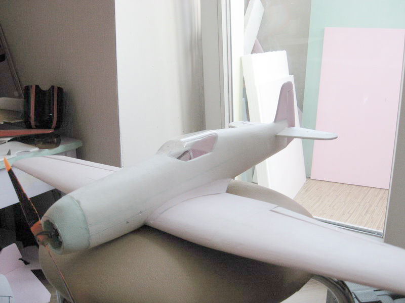

Мессер с размахом 500мм.

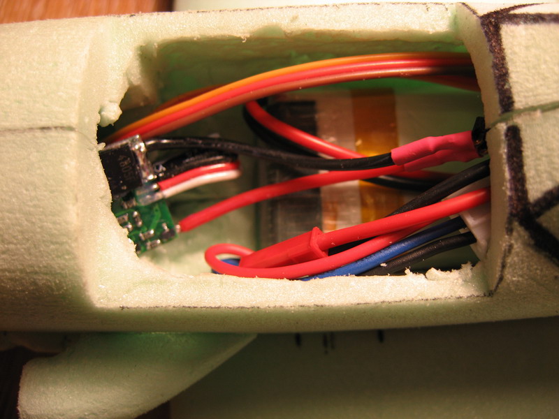

BF109F, размах 500мм, двигатель АХ1806 2100об/В, акки 2х460мАч, 2 сервы по 5грамм, регулятор 10А.
Полетный вес 116грамм.

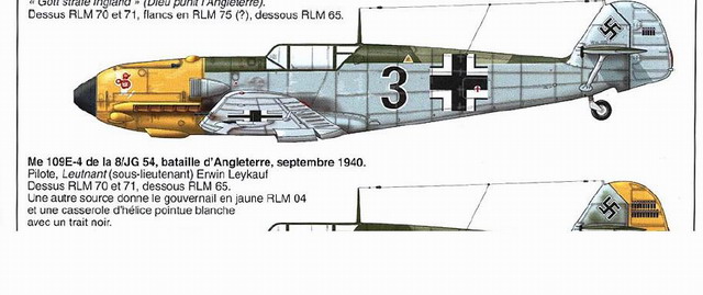

Вот такой мессер Е4, и такая желаемая для него окраска

Вот что пока получается, фонарь переделывается

Но это уже под масштаб 1/16, размах 615мм, в фюзе гораздо больше места для аппы, по весу получается 130грамм полетных.
Нос вчера уже покрасил, теперь смотрю и сливаю;)
