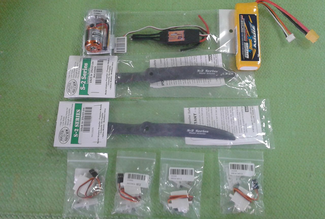

Однако надо ставить "железо".
Решил не мелочиться и поставить это:
Предполагаю, что с этим мотором получится зверь-машина smile
Вчера запихнул регуль, прикрутил моторчик и оборудовал отсек АКБ:
Прикрепления: 4310725.jpg (165.8 Kb) · 3828069.jpg (189.2 Kb) · 1345924.jpg (147.3 Kb) · 2048635.jpg (175.7 Kb) · 3464958.jpg (135.4 Kb)
SergДата: Вторник, 2015-07-07, 1:12 PM | Сообщение # 20
Леонидыч ! А параметры пропеллера какие, ка картинке не видно ?
rc-flyersДата: Вторник, 2015-07-07, 1:24 PM | Сообщение # 21
Сообщений: 2528
Серёга, ну там же на этикетках чёрным по английскому всё написано, крупными буквами smile

Но есть один небольшой нюанс - этот моторчик чуток тяжелее относительно того, который изначально предусмотрен для этого аппарата (2830). Диапазона регулировки центровки хватает только для "классического" полёта. А если повисеть и поколбасить "а-ля 3D", то желательно центровку немного по-задней...
Зато при весе самолётика в 512гр, имеем статическую тягу на винте 990гр tongue
