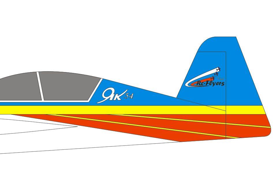

rc-flyersДата: Среда, 2013-12-18, 1:20 PM | Сообщение # 10
Я вот наконец-то логотипчик ЯКовский надыбал:
Теперь точно можно красить smile
Прикрепления: 3288105.jpg (36.9 Kb)
ghostДата: Среда, 2013-12-18, 3:43 PM | Сообщение # 11
Подполковник
Сообщений: 115
логотип нашего клуба очень хорошо вписывается в раскраску
rc-flyersДата: Среда, 2013-12-18, 4:13 PM | Сообщение # 12
Ну это я просто так приляпал smile
Хотя можно...
