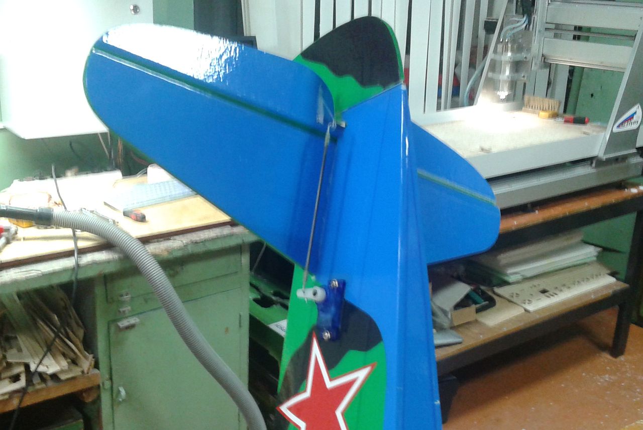

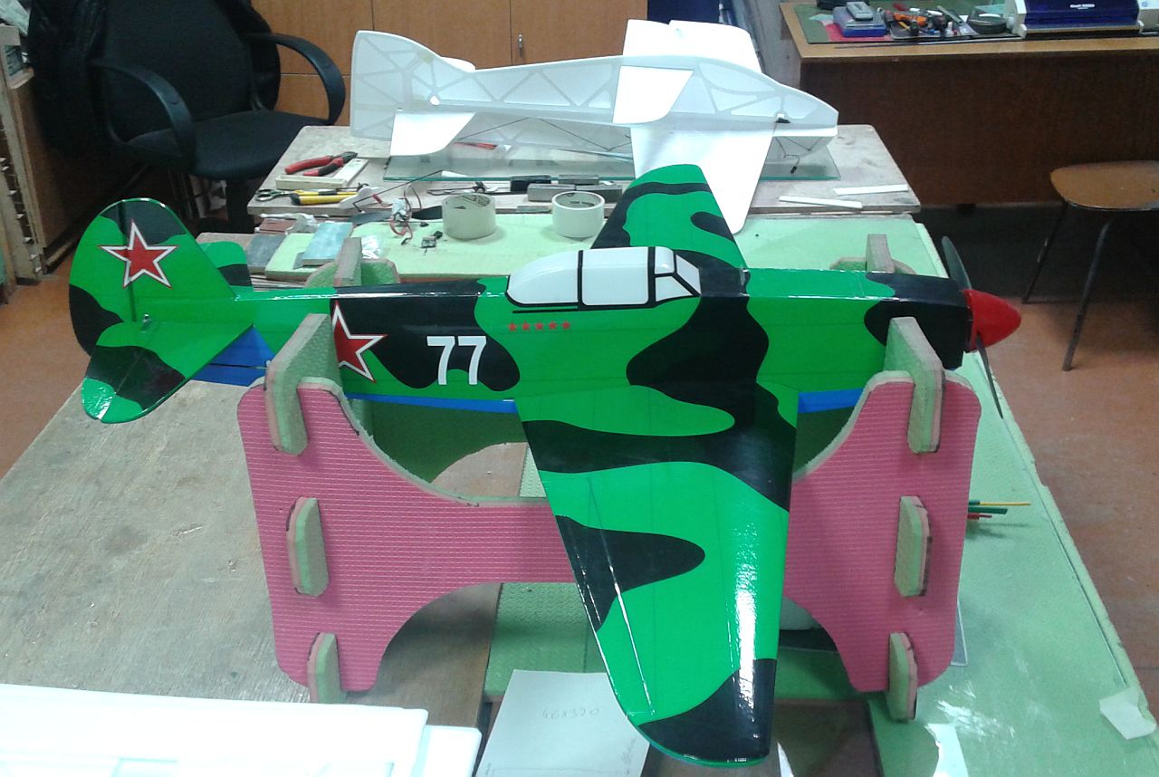

rc-flyersДата: Понедельник, 2016-08-22, 11:12 AM | Сообщение # 22
Сообщений: 2528
Вчера я наконец-то вспомнил про этот свой самолётик.
Как говорится: не прошло и полгода  smile
В общем, вчера состоялся облёт этого ястребка.
Справедливости ради надо заметить, что этот самолётик уже взлетал один разик в начале лета. После того полёта стало очевидным, что центровку необходимо привести в норму (сместить назад) и немного добавить выкос мотора вправо.
С выкосом никаких проблем - подложил под лапки мотора шайбочки.
А вот с центровкой...
После долгих раздумий, просто прорезал в задней стенке батарейного отсека дыру:
и задвинул аккум под кабину до необходимого уровня.
И вот вчера состоялся нормальный, полноценный облёт.
По характеру полёта Як-9 почти ни чем не отличается от Ла-7.
Этот самолётик тоже получился скоростным и маневренным и при этом порадовала его устойчивость, т.е. если не трогать ручки управления, то самолёт будет лететь туда, куда его направили практически бесконечно. Единственное, что ему не нравится, это переруливание на больших скоростях, особенно по хвостовым рулям. Если дать рулей больше чем надо, может вкрутиться в штопор. Поэтому к настройке расходов рулей нужно отнестись особенно внимательно.
Что ещё порадовало: несмотря на простоту конструкции, в полёте самолётик смотрится очень здорово, можно даже сказать копийно - настоящий истребитель!  smile
В общем, я вчера с большим удовольствием полетал на своём Яше.
Прикрепления: 2900861.jpg (306.4 Kb) · 1857311.jpg (335.0 Kb) · 6888433.jpg (163.7 Kb) · 8289250.jpg (211.9 Kb) · 2930175.jpg (179.2 Kb)
